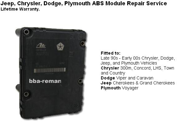

    ROMENIA,
    Siga o conselho do nzardo, caso tenha certeza que é o módulo, entre nessa página da net e verifique se essa peça pode resolver o problema.
    http://cgi.ebay.com/ebaymotors/Jeep-...spagenameZWD1V
    Segue foto abaixo.
    Abraços e boa sorte,
    Orleans
