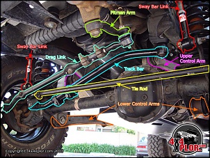

    Atendendo o pedido do Guto,
    Anexo o esquemático das barras de direção, a peça q me refiro é a de numero 9, note q no próprio desenho pode-se perceber o pivô, q é engraxado, como não foi feita a manutenção adeguada, o pivô foi comendo a parte arredondada q fixa o pivô, fazendo com q ele simplesmente ficasse solto.....a peça de numero 6 é o tar de pittman onde é fixado o dito cujo do pivô.....

    Pessoal, boa noite.
    Aí vai mais uma foto, para aqueles que como eu ainda não passearam direito por baixo da viatura.
    sds

    São 7, os pontos de aplicação de graxa da XJ?
    São 7 mesmo os pontos de lubrificação nessa suspensão. 4 dos pivôs inferiores e superiores de cada roda, um no terminal articulado no Pitmam e dois terminais no drag link.
    O alerta do Nzardo é realmente válido, mas pra chegar a esse ponto teria que ser de um relaxo fenomenal ou abusar muito da VTR. Todo veículo que usa esses terminais esféricos no sistema de direção estão sujeitos ao mesmo tipo de problema.
    Por mais que exista folga neles (e um dia vai existir) a esfera nunca solta do terminal...tem mesmo que "bagaçar" tudo pra fazer isso, ou seja, relaxo total com o carro e um risco muito alto a correr. Revisão com frequência, lubrificação e subistituição ao primeiro sinal de folga é a melhor solução para um problema maior.
