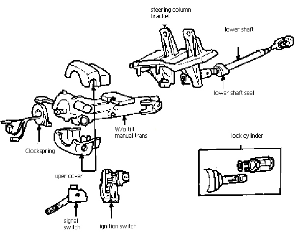

    A tar de mola é a mola relógio (clockspring), fica no volante, veja o diagrama anexo, ela é doida pra deixar os instrumentos doidos......mas ela é RARA....verifique os MARCONTATU e aterramentos.....

    esqueci o anexo..............
    Problemas nos indicadores da XJ Imagens Anexas
