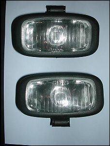

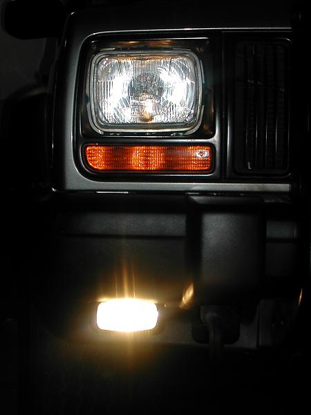

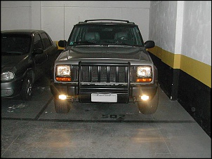

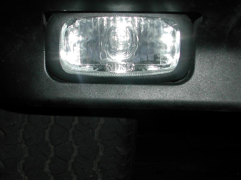

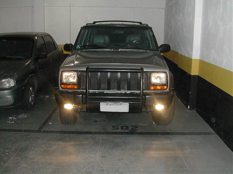

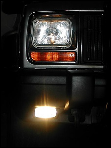

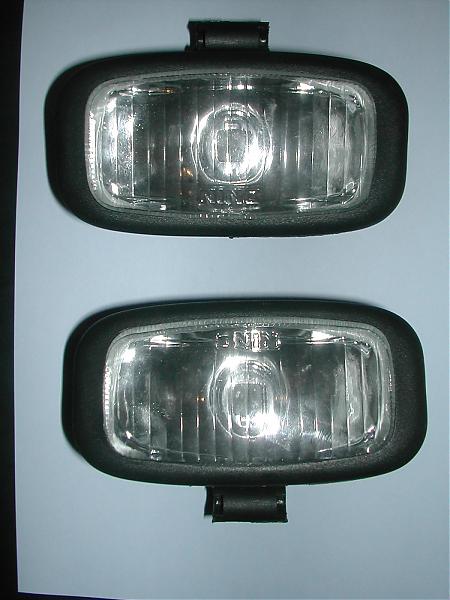

    Como sou miope, a 1ª. providência que fiz quando comprei minha cheroca foi trocar as lâmpadas dos farois e instalar farois de neblina (toda semana vou a N. Friburgo e quem conhece sabe o que digo). Comprei-os numa rua transversal a rua Escobar um par de lampadas GE (fabricadas no leste europeu) de 90-100w, tipo cool blue e providenciei a instalação de um rele duplo para suportar tal potência. Esta prática já realizo em todos meus carros a algum tempo. A luz ficou excelente, não tenho do que reclamar. O farol de neblina pode ser visto nas fotos anexadas.
    Sdçs,
    Ruben Rosa
    Miniaturas de Anexos Miniaturas de Anexos Mais luz para uma Cherokee Sport-dscn4431.jpg   Mais luz para uma Cherokee Sport-dscn4436.jpg   Mais luz para uma Cherokee Sport-dscn4435a.jpg   Mais luz para uma Cherokee Sport-dscn4438.jpg
