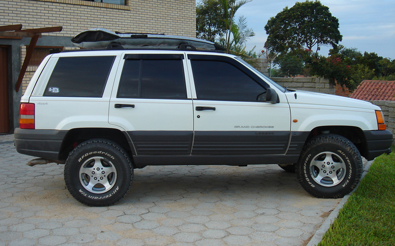

    eu tambêm tive o mesmo dilema,procurava uma sport mas acabei comprando uma laredo.
    não me arrependo em nada,muito confortavel bancos bi partidos piloto automatico e couro instalei GNV e esta funcionado a mais de 20.000km e ta show de bola.
    a unica coisa que tive que fazer é revisar freios e suspenção tipo buchas e amortecedores coloquei calços de 2,5 na frente e atraz troquei as molas por causa do GNV.uso bf 31 e é só alegria.
    Miniaturas de Anexos Miniaturas de Anexos Cherokke Laredo E 1 Boa Compra?-cherokee-laredo.jpg

    bonita sua caranga!!parabens valeu pelo toque do gnv fiquei mais tranquilo pensei que fosse ruim no gnv.
