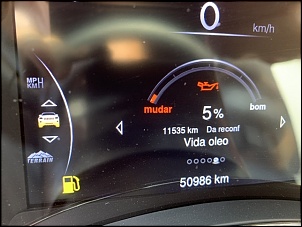

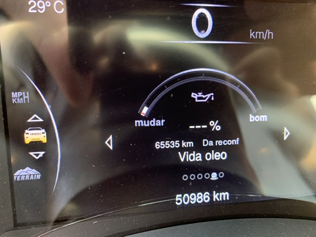

    Olá amigos, boa noite!
    estou comprando numa loja uma Grand Cherokee Laredo 2014 com 50 mil KM. Porém hoje observei algo no computador de bordo que me deixou intrigado. Quando selecionei a página de vida do óleo do motor, ainda com o motor do carro desligado, apenas com a ignição ligada, apareceu no computador uma indicação de 65535KM desde a reconfiguração de vida do óleo, e após ligar o motor apareceu uma indicação de 11535KM desde a reconfiguração, porém o carro possui apenas 50000KM! Será que alguém voltou o odômetro do carro e deixaram esse indício? Alguém do fórum conhece bem esse sistema para me informar o que houve? Desde já agradeço a atenção de todos e me perdoem caso eu não tenha sido clara a minha explicação. Vou tentar postar as fotos.

    Olá, bom dia.. acho que existem outras formas mais eficazes de você confirmar se a KM indicada é real:
    1 - Vistoria cautelar;
    2 - Consultar junto à concessionária o histórico de manutenções do carro, verificando quando foi a última passagem do carro pela concessionária e a KM que constou;
    3 - Extrair a informação direto da central do carro, pois normalmente a adulteração ocorre no hodômetro e não na central (que também se faz, porém é mais caro e mais difícil).

    E no manual consta a última revisão, com a KM e principalmente a data que foi feita?

    Olá Netho, bom dia! Agradeço seu retorno. Então, levei o automóvel na concessionária e verificaram que todas as Cherokees ao entrar na página de vida do óleo com o motor desligado indicam 65535Km. Confirmei essa informação testando em outras 2 cherokees que lá estavam. Muito interessante! Abraço
