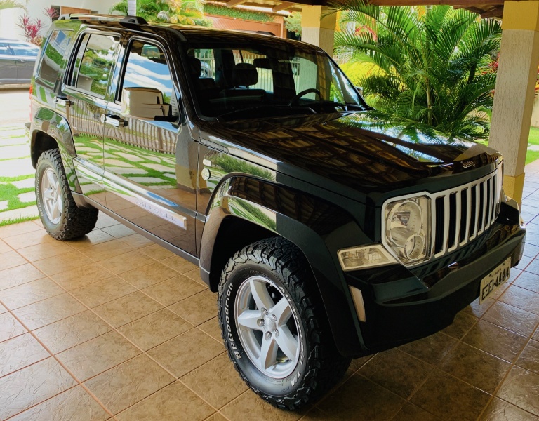

    Citação Postado originalmente por jeep8 Ver Post
    amigo felippetti na 2010 na frente abaixo do farol principal tem algum farol de milha ou neblina? grato
    Sim. O conjunto ótico dela é composto por farol alto/baixo, no círculo maior mais acima, e por um farol de neblina (não milha), no círculo menor logo abaixo.

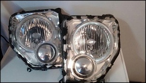

    No exterior algumas versões mais simples não vêm com o farol de neblina (aí colocam uma tampinha cromada).

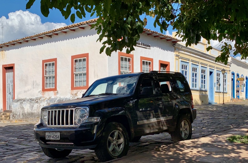

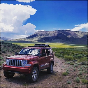

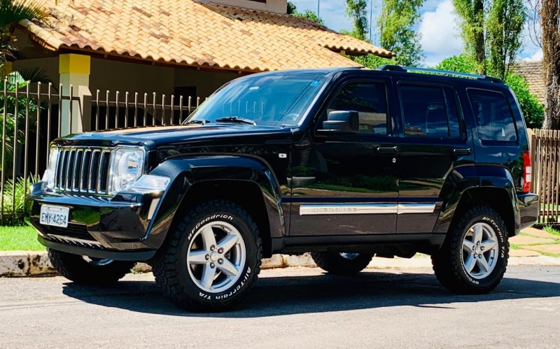

    Cool Mais um projeto que se encerrra...
    Bom, pessoal...
    Na última segunda-feira um senhor me bate à porta de casa e faz uma oferta na Cherokee. Fez um TED gordo e levou a KK...
    São assim os projetos: você compra o carro, se diverte "montando" ele, se diverte usando ele (afinal, carro na garagem não cria memórias) e um dia ele vai embora... Neste meio tempo vc conhece um bando de loucos que compartilham dos mesmos gostos, eventualmente rola um encontro de aficcionados, troca informações, vende peças, faz descobertas... enfim, é um hobby.
    Que venha um novo projeto. E que seja 4x4, claro!
    Grande abraço a todos que acompanharam o tópico até aqui.
    Em tempo: pra quem busca alguma informação específica sobre o modelo e não encontrou aqui no tópico, tente o grupo de Whatsapp frequentado por donos de Jeep Cherokee/Liberty (KJ de 2002 a 2007 e KK de 2008 a 2012): Convite para grupo do WhatsApp (é um dos melhores grupos de Whatsapp relacionados a carros que eu já participei! Recomendo!)

    Citação Postado originalmente por XandCapcom Ver Post
    Nossa ficou show o carro, estou interessado em comprar esse carro pra fazer exatamente isso, vc poderia me passar a lista de peças, e modelo do pneu, parabéns pela maquina! Obrigado
    É bem fácil montar uma Cherokee assim:
    - lift kit de 2,5"diant. / 2" tras. - não é necessário trocar os amortecedores originais; e
    - pneus maiores: 265/65R17 ou 265/70R16 nas rodas originais mesmo - esta preta usava BFGoodrich All Terrain KO2, mas há outros pneus bem bacanas mais em conta.
    Só isso aí já deixa a Cherokee com cara de jeep mesmo. Depois, se quiser ir além, o céu é o limite...
