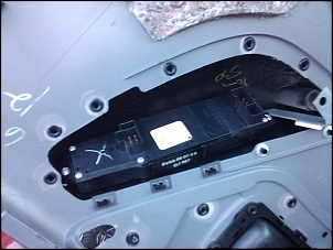

    - Remova os parafusos philips do forro da porta do carona.
    - Remova o parafuso torx na parte superior do forro de porta.
    - Use alguma espatula fina para soltar os grampos do forro, com cuidado.

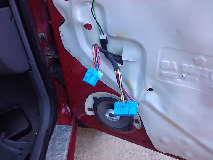

    - Puxar o forro para cima desencaixar a parte da borracha do vidro.
    - Desconecte os 2 conectores do comando de vidro.
    - solte os 3 parafusos philips e saque o comando de vidro.

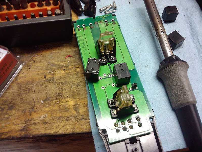

    Depois de remover os botões é só soltar os 6 parafusos da tampa do comando e soltar as travas, você verá dois relés.

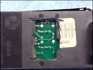

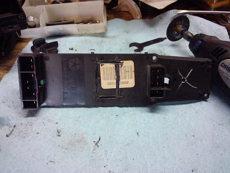

    Para acessar os pinos desse relé você precisará cortar um quadrado com uma micro retifica ou com o ferro de solda, lembre-se que atrás desse plástico estão algumas resistências e chips smd, cuidado com essa parte.
    Depois da troca dos dois relés aproveite e faça a re-solda dos pinos dos conectores tamném.
    No meu caso, essa troca dos relés foi o suficiente, ainda não testei por muito tempo mas ainda estão funcionando tudo ok.
