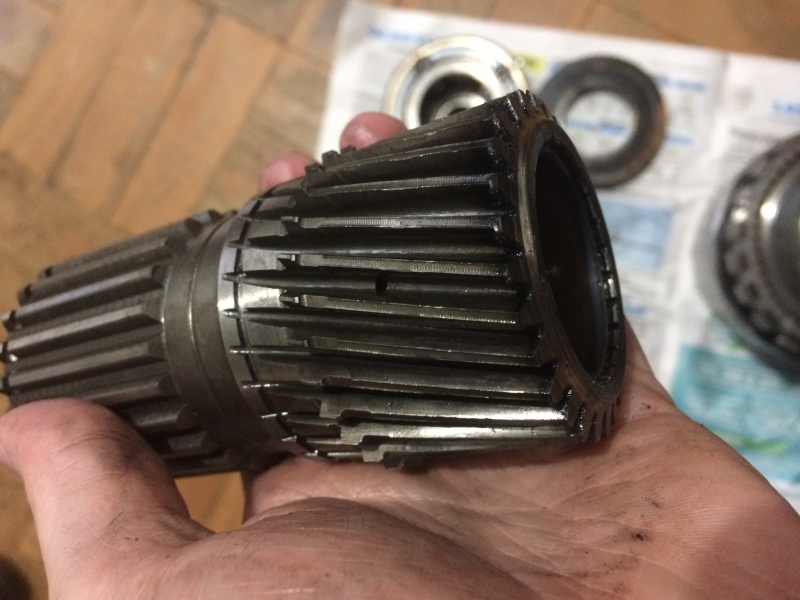

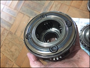

    Buenas pessoal!
    Estou com problema no cambio da WJ, não achei informações à respeito no fórum. Acredito que possa ajudar futuras WJ e ZJ com problemas.
    Minha WJ não esta trocando de marcha, o cambio só engata ré e primeira! Para resolver, abri o cambio e troquei o master kit, porém encontrei uma surpresa na unidade overdrive. O rolamento axial se desmanchou (Foto em anexo)
    Agora já está tudo novo e trocado conforme o manual mas a desgramada ainda não troca de marcha
    Bom, nos testes de pressão, a pressão da linha está OK mas a pressão no governor port está zerada... não aumenta conforme a velocidade.
    Se alguém puder ajudar com seu conhecimento, agradeço.

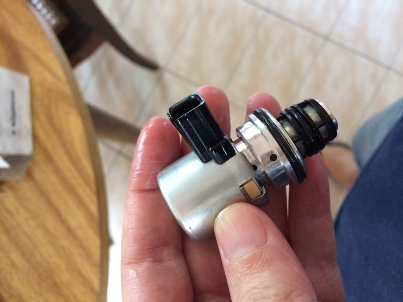

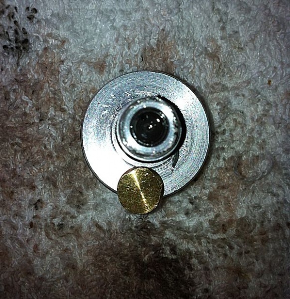

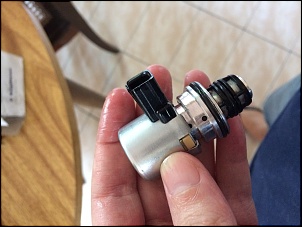

    Prezados!
    Consegui resolver o problema de troca de marchas da minha wj.
    O problema foi ocasionado por um entupimento no solenoide governador.
    O solenoide trabalha de duas formas, a primeira, de forma mecânica, é uma válvula de fluxo que comanda a pressão para a mudança 1-2. A segunda, de forma eletromecânica, é o solenoide que através do PCM regula a pressão para a mudança 2-3.
    No meu caso, o solenoide estava funcionando e então o PCM não identificou nenhum erro de continuidade ou para valores de resistência, entendendo que o transdutor envia o feed-back da pressão para o PCM apenas em 2 marcha em diante.
    Estou anexando algumas imagens para ilustrar.

    Solenoide Novo
    Esqueci de comentar, mas instalei um solenoide novo da BorgWarner.
    Ele é mais robusto e é vendido como Heavy Duty na Gringa. Em um documento da própria Borg, eles relatam que por causa da bobina maior, tem mais força magnética e cerca de 15% mais fluxo de óleo.
    Eles mesmos dizem que o problema de entupimento foi resolvido no projeto deste Solenoide. Espero que dure
    Mas realmente ver a lasanha trocar de marcha no tempo certo não tem preço. Ainda mais quando se resolve sozinho.
    Estou anexando uma foto de comparação do original e do solenoide da Borg.
