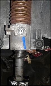

    Prezados,
    Estou com o seguinte problema com a viatura, agora..rs
    Quando comprei, voltando de viagem, num determinado momento, meu carro parecia que ia desmontar. Notei que isso aconteceu numa descida leve, com asfalto bem ruim, a 80 km/h. O volante vibrou absurdamente, mas muito mesmo, barulhão dentro do carro, e sensação de dinheiro jogado no lixo. Acidente evitado, consegui chegar em casa. Tal situação ocorreu mais duas vezes.
    Na oficina, constataram que as buchas da suspensão dianteira estavam estouradas, bieleta ruim, folga na direção, etc. Troquei buchas, bieletas, corrigi a folga. Mas o carro continuou instável.
    Não tive outros incidentes como o descrito acima, mas novo um barulho na direção, dentro do carro, proximo à altura dos joelhos. Meu mecanico diz que há algum problema no suporte da coluna da direção. Mas em conversas com amigos, a sugestão é de troca do amortecedor da direção e da bucha da track bar.
    Ele tirou a foto que segue anexa, e queria saber se alguem mais tem uma WJ, e podia conferir se há algum defeito aparente na coluna. Segundo ele, a mola que aparece, deveria estar dentro do suporte, e não aparecer... alguma sugestão?-suporte-coluna-wj.jpg

    Pode ser algum erro de montagem, o barulho é quando esterça ou em condução reta?
