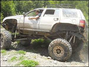

    Grand V8 com 37"- Quem usa?
    All, minha última Cherokee usava os 33", era o que se tinha.
    Quero fazer uma Limit V8, mas para usar os 35" recapados que chegam a 36,5, 37".
    Alguem usa pra trilhas Hard?
    Agradeço qualquer dica e relato de expências.
    Badia

    Eu uso!
    Basicamente kit de 8 pol e alguns cortes na lata, nada muito drástico, mas tem que ser feito...
    A pior parte é retirar o reservatório de agua do para-brisa (da pra colocar outro dentro do cofre)
    Os meus pneus são Maxxis Trepador competition 37.

    Tem fotos Murilo?Tenho uma com 33 original, que dá umas 31", mas queria colocar uns maiores...Fez alguma alteração no câmbio?

    Boa Murilo, mas quando calçamos as molas, aproximamos os eixos, o dianteiro recua em direção a cabine e o traseiro avança.
    No achometro, imagino aumentar os bracos de fixação dos eixos, aumentando cardãs etc., mas e as barras de direção?
    Não vai alterar tudo?
    Posta fotos da tua.
    Abs Badia

    Miniaturas de Anexos Miniaturas de Anexos Grand V8  com 37"- Quem usa?-limit-37.jpg

    Jaja mando fotos!
    Não mexi no cambio, e não precisa, é só reduzir a relação do diferencial.
    Você esta certo Badia, e isso acontece principalmente com a suspensão original e com kit's short arm.
    No meu caso utilizei um kit de suspensão long arm, que já corrige esse efeito e tem comprimento dos link's ajustáveis.
    Na direção, tive que trocar o pitman original por um mais longo e também instalei 2 amortecedores de direção.
    Alonguei o cardã traseiro e na dianteira coloquei um com Junta cv em substituição a homocinética do cardão original.
    Usei quase tudo importado, pela facilidade de instalação e resultado garantido, mas montei o carro com o dollar a 1.60, hoje seria proibitivo.
    A minha esta a venda, se alguém quiser chama no privado.
