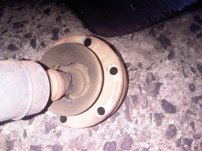

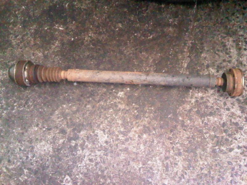

    Unhappy Problema com cardan
    Pessoal tenho uma Grand Cherokee Limited 2000 e estou com um problema, pois quando acelero ela faz um barulho de "ferro com ferro".
    Levei no meu mecânico e ele tirou o cardan e a coifa está toda corroida.
    Ele me disse que está tendo dificuldade de encontrar a Articulação (ou Bolacha) do Cardan Dianteiro (lado do câmbio).
    Alguém pode me ajudar? Não sei se esta peça tem um nome técnico diferente, mas para ajudar estou colocando duas fotos, uma da peça inteira e outra da parte que necessita ser substituida.
    Desde já agradeço a ajuda...
    Obrigado

    Não tem como achar somente a bolacha !! só existe o cardã inteiro e custa usado em torno de R$ 1.500,00 e novo na concessionaria é bem legal, uns 7 mil !!!kkk
    Se ela nao estiver tao ruim, seu meca tem que retirar ela do cardã, dar uma bela lavada, meter graxa e colocar uma coifa nova, detalhe a coifa tem que ser especifica de cardã !!! senão na primeira acelerada ela ja vai embora novamente !!
    O que eu fiz foi colocar uma coifa do mille novo que é muito dura, cortar e colocar internamente....assim nao corro o risco da coifa estourar com o alto giro e nao a graxa nao vaza !!!....mas seu meca tem que adaptar !!!
    abraço...to tentando achar uma foto deste esquema que eu fiz pra postar aqui !!!!

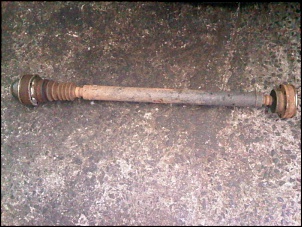

    o ESQUEMA É IDENTICO A ISTO, COM A COIFA DO MILLE 2009 !!!!
