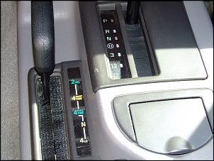

    Certamente, a 2000 tem freio ABS. A 98 acho que não tem.
    Algumas 98 não tinham a tração modo full time, que é o 4X4 para cidade e pisos secos.
    Basta olhar na alavanca seletora se tem essa opção.
    Veja a foto. É a marcação 4X4 na cor verde.
    Motor e caixa automática são iguais em ambas.
    Fora isso é questão de acabamento, mas que muda um pouco.
