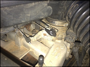

    Pecas xj!dificuldade para encontrar cabo da embreagem
    olá..alguém sabe onde posso comprar cabo da embreagem da xj ano 98, já mandei email na Rockauto e obtive a infeliz resposta que não tem..ajuda aí quem souber..obrigado
    Miniaturas de Anexos Miniaturas de Anexos Pecas xj!dificuldade para encontrar cabo da embreagem-image.jpg

    Amigo, Cherokee Sport ano modelo 98 embreagem hidráulica?
    http://www.jeep4x4center.com/clutch-...2107654ab.html

    Amigo obrigado pela dica vc percebeu na foto que esta com fita isolante ? e da embreagem mesmo ,vc ja comprou neste site (desculpe to sem o interogaçao no teclado do not).

    Amigo o que quebrou cabo é o acabamento plastico onde o cabo vai encaixado dentro ,tem uma haste de plastico..

    Amigo este é o cabo..... da um jeito na parte de plastico....

    Vou tentar fazer uma gambiarra..rs

    A embreagem da XJ não usa cabo, é hidráulica...

    E esse cabo qual seria e do que é?

    esse cabo é do piloto automático

    obrigado ..vou ver se consigo encontrar ,se alguem souber deste cabo onde encontrar me avise..
