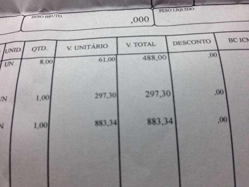

boa noite,
apenas para reportar, hoje fiz revisão da GC , primeira ou 20mil km, fiz com 17700, parei ela no último mês, com medo de trocar o óleo com os 20mil, apesar de achar certo, mas fiquei com a "pulga atrás da orelha", e parei de andar nesta quilometragem, agendei revisão para acompanhar, como sempre faço, e foi tudo bem,
bom ccs onde comprei queria cobrar até a mao de obra, coisa que no próprio manual fala que é de graça, sendo asim fui em outra, que já tinha "tabelado" as revisões, colocando tudo que tem direito daria cerca de 2,5mil, na outra já chegava a 3mil no básico,
bom tirei tudo, balanceamento, alinhamento, higienizações, para brisa, etc, ficou só o necessário e dito no manual, que inclui também o filtro do ar condicionado,
neste, a hora que vi o filtro novo, bem diferente do original que é aquele material cinza, bem mais filtrante e durável, cancelei também a troca, ficando só no óleo, filtro de óleo e filtro de ar,

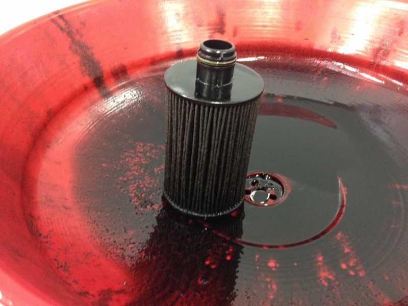

bom, outra decepção foi quando vi o filtro de óleo, de impressionantes R$ 883,34, é que é apenas o refil, bem simples, material comum, nada demais, no máximo uns R$ 20 reais de custo de produção,
filtro de ar idem, simples, com outros impressionantes R$ 297,30,
óleo também caro, 5W30, R$ 66 o litro, total de 8,5litros, cobraram 8,
bom mais o principal, tudo bem fácil e acessível de trocar, sem grandes traumas ou ter que desmontar coisas, dá pra fazer tranquilamente em casa, é só conseguirmos os filtros com preço correto,
aí vai algumas fotos em próximo post das peças novas e antigas,
sds,
joao
http://www.4x4brasil.com.br/forum/at...d=524803&stc=1 filtro óleo antigo

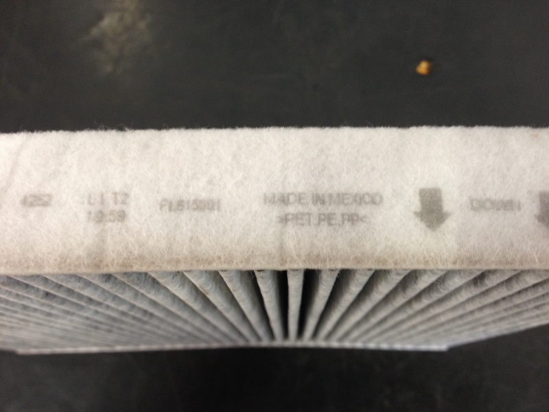

http://www.4x4brasil.com.br/forum/at...d=524806&stc=1 especificações do filtro ar antigo
http://www.4x4brasil.com.br/forum/at...d=524807&stc=1 especif. filtro ar novo

foto do filtro de ar acima é do filtro de cabine, ar cond. antigo , que é made in mexico,
não troquei, dei uma limpada, devo achar igual em outro lugar, o que me ofertaram apesar de ser made in USA tinha uma qualidade pior,
