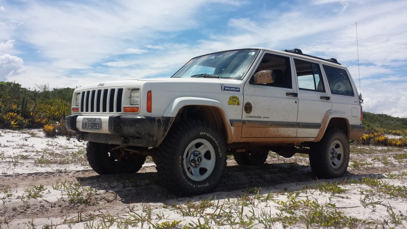

    Edson, pneu 33 vc vai precisar de afastador.
    Eu to usando pneu 31 com lift de 3".
