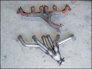

    É isso aí galera, estou querendo deixar a minha viatura digna de um Jeep, achei essa manual, o que já me ajuda no consumo, antes do problema a mesma estava fazendo uma média de 8 km/L a 9,5 km/L com ar ligado a 100 km/h, sem ar consegui fazer uma média de 10 km/L a 10,5 Km/L, andando a 100 km/h a 110 km/h, fiz o teste me baseando na bomba de gasolina. percebi que o coletor está rachado fazendo um barulho chato, então pensei fazer esse aqui:
    Esse segundo, o que vocês acham?

    Nelson, acho super legal a ideia do coletor, eu estou me mexendo por aqui pra ver se consigo um desses. Você orçou em quanto? Eu só consegui alguns modelos gringos mas não me animei em trazer devido aos custos adicionais.

    Fala Sal, cara esse coletor vai ser made in caseiro, rsss...., esse amigo meu ele tem todos os equipamentos para realizar curvaturas nos tubos, por isso, estava pensando em algo tipo aço inox, só a duvida está na polegada, pois depois dos tubos acho que de 2 polegadas, ela é mais grossa e aí que vem a "arquitetura", o projeto será visto depois do carnaval, mas o aço inox é meio salgado, mesmo assim acho que vale mais apena tentar esse e não ter mais problema com o coletor, do que mandar soldar o velho e daqui uns 12 meses no máximo ter o mesmo problema e com isso ter que desmontar a porcaria toda. Estou pensando ir mais além do coletor em relação aos tubos de inox.
