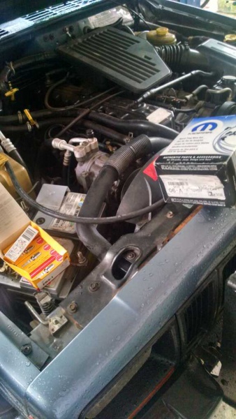

    Boa tarde, hoje fiz a primeira das manutenções previstas de coisas que não estão quebradas mas precisavam ser revisadas.
    Foram substituídos o rotor, tampa de distribuidor, cabos de velas e as velas. Peças originais MOPAR :D
    As velas utilizadas foram as ngk fr5-1 velas comuns e baratas ( 80 lascas o jogo )
    Tudo feito na tranquilidade, simples substituíção dos componentes antigos por novos, não zerei a polia harmonica e nem a posição do rotor. A única coisa que me causou indignação foi que uma das velas antigas era diferente das demais antigas, sendo esta com 3 eletrôdos e as velhas com 2! As ft5-1 possuem um único eletrodo, apesar de serem v-power
    r.Anexo 492234

    Parabéns, está gastando muito com o veículo?
  • 08/02/2015, 09:59
    sal-x
    Postado originalmente por rxt4tjman Ver Post
    Bom dia! Como vai rxt4tjman? Olha nessa faze vai algum dinheiro, pq dificilmente vc compra um xj 100% a razão é simples, os inteiros ou são muito caros, fora da realidade ou o dono simplesmente não vende... bom acho que é o cenário mais comum. O meu XJ nem andava... estava parado tinha mais de ano quando o comprei. Tem várias coisas pra fazer...

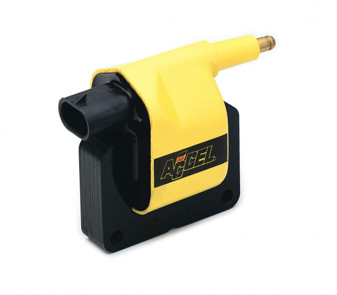

    O consumo da XJ melhorou com a troca do rotor, tampa de distribuidor, velas e cabos. Eu agora vou trocar a bobina de ignição por uma da accel que é um pouco mais forte e tbm trocar os injetores. os injetores são da mesma vazão mas com 4 orificios de spray, lí em muitos lugares que melhora o consumo.
    Anexo 492949
    Eu fiquei triste quando soube que os gringos não curtem as sondas lambdas da Bosh. Eles acusam as mesmas de gerarem códigos de erro na injeção e serem responsáveis por consumo alto... eu vou substituir uma das sondas por motivo de erro, e infelizmente comprei da bosh... soubesse eu disso tinha pego as NTK que fornecem pra Mopar. A diferença de preço era pequena, mas eu não tinha a informação na época...
