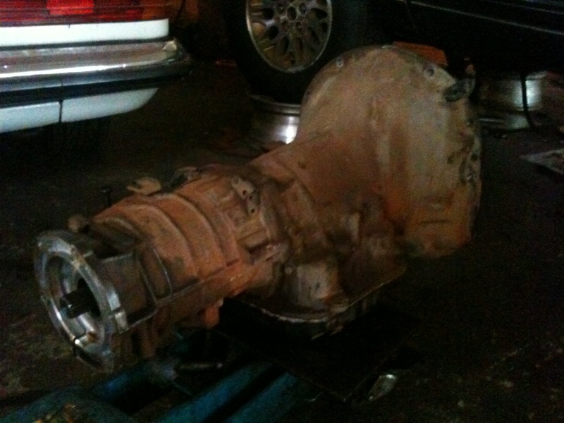

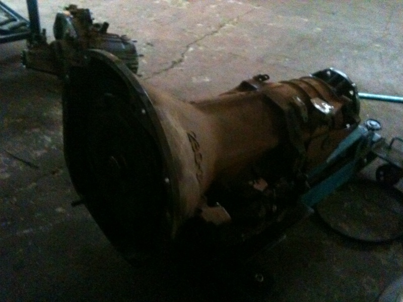

    Frick
    2 Anexo(s)
    Pessoal aqui esta o cambio automático o meca já baixou, agora é abrir e verificar o problema, o meca q baixou o cambio suspeita que os discos e engrenagem do conjunto da ré queimaram, vamos abrir e verificar, assim que tiver o resultado mando mais informações!! vou postar aqui preços de todas as peças e mão de obra. Assim que estiver aberto mando fotos!
    Anexo 493644
    Anexo 493645
