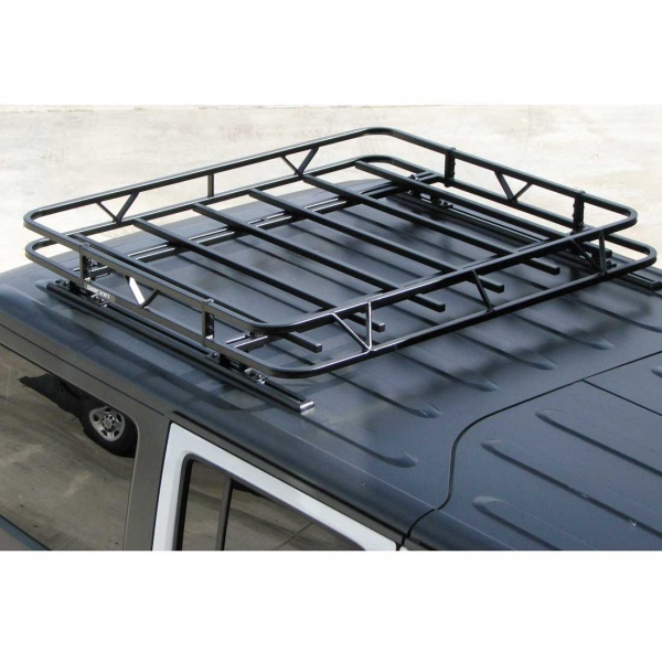

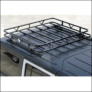

    Bagageiro no Wrangler JK-rack1.jpgEu particularmente não gosto dos racks que ficam as barras para fora do carro. Estes possuem uma capacidade de carga muito maior que os apoiados na capota. Este modelo aqui é necessário furar a capota e fica meio que definitivo. Fazendo uma vedação boa, pode resistir.. eu nao teria coragem rsrsrsrs
    Este segundo achei muito boa a ideia de apoiar na calha e na dobradiça do vidro traseiro. Problema dele é que não deve suportar muito peso. Não procurei relatos de quem usa pelos EUA.
    Este ultimo é do mesmo modelo do segundo, sem furos, mas o apoio lateral por cinta. Achei perigoso enroscar numa trilha.
    Serve de ideia, mas preferi o segundo. Acho que dá pra adaptar algum nacional para quem não quer gastar tanto!
