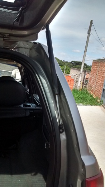

    2) Amortecedores do capô, porta malas e vidro traseiro.
    - Todos os amortecedores dela estão "gastos" e não seguram mais, principalmente o do capô e do porta malas (fotos).
    - Alguma ideia de custo? Minha ideia seria arrumar o porta malas e o capô primeiro e depois o do vidro traseiro, dependendo do custo.

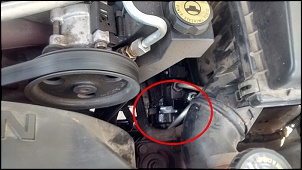

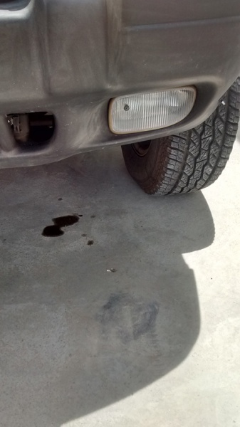

    3) "Pequeno vazamento" no motor.
    - Não entendo nada de mecânica, mas sempre olho os motores dos carros que pego para ver algo visível ao olho nu. E olhando no motor dela a única coisa que estranhei foi uma espécie de vazamento de óleo (foto). Segundo o rapaz deve ser algo simples, apenas algo que deve ser "apertado/regulado".
    - Alguma ideia do que pode estar originando isso? É grave? Será necessário alguma reposição de peça? Custo?

    Vazamento parece ser de óleo do motor, mais nada grave um bom mecânico vai passar por cima fácil.

    Os amortecedores vc compra fácil e barato coisa de 150 latas o par.
