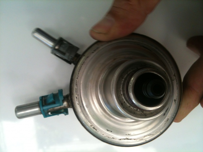

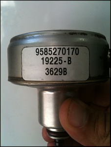

    Verifique o regulador de pressão do combustivel. Na minha Cherokee Sport Diesel ele fica dentro do tanque junto a bomba de combustível elétrica.
    Com ela inclinada para trás o diesel não retorna ao tanque devida a possivel falha no regulador
