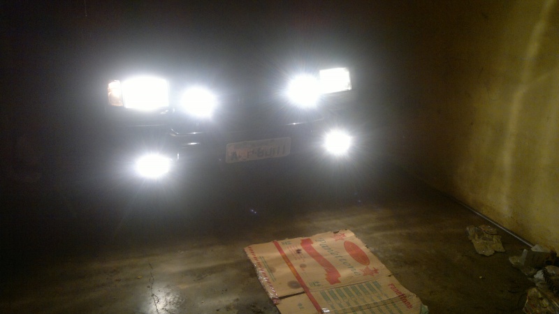

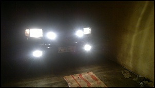

    Caros, venho compartilhar com os nobres colegas, depois de muito trabalho como ficou os faróis e auxiliares da minha cherokee.
    Com Farol baixo
    Com Farol alto.
    O desempenho ficou excelente.
    - Lampadas GE H3 55W nos milhas;
    - Lampadas h4 originais nos faróis.

    Caro amigo Pablo, a minha também tinha iluminação precária, eu achava também que era a questão da película na frente, depois que instalei os milhas e o neblina, pude ver que o farol dela que deixava a desejar, agora está excelente mesmo.

    Caro Amigo Vgraf, os meus também são universais, comprei em uma casa especializada em faróis onde me indicaram qual o produto me daria o retorno esperado.
    Ainda essa semana eu vou comprar dois milhas de diâmetro maior que ficarão instalado entre os dois que estão na grade frontal, devo instalar de forma que eles serão acionados apenas quando acionar a luz alta. E claro uso com prudência, pois mesmo regulado, ainda pode incomodar o condutor contrário.

    Caro amigo Sinuhe, a minha tinha o mesmo comportamento, quando em testes eu acendia o farol alto, apagava os milhas e neblinas, achei que fosse defeito, depois disso notei que precisa ter um sequencia após ligar o carro, a chave do farol, aciono os milhas e se der luz alta não apaga. Se fizer com o carro sem estar funcionando se comporta como o seu. Agradeço
