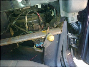

    Tenho uma pyramid com o mesmo problema. Geralmente chieira vem ou dos mosfet ou então dos filtros antes deles, a agua pode ter fechado curto.
    A esponja que solta, é uma espuma que fica colada nas tampas do ar. Olha ela logo acima do motor do ar:
    Problemas Eletricos ZJ. Painel + vidros+ travas...-180320141230_zpsd52109e9.jpg
    O problema é que elas se deterioram com o tempo. Pensei em tirar e trocar. O problema que onde moro só tem um "profissional" que mexe com ar, e para desmontar teria que tirar o gás, e depois recorrer a esse "profissional" pra colocar. Preferi não mexer.
    Para a limpeza, toda a parte de sujeira vai ficar no motor, basta deitar por baixo do painel e arrancar o motor. Já da pra fazer uma bela limpeza.
