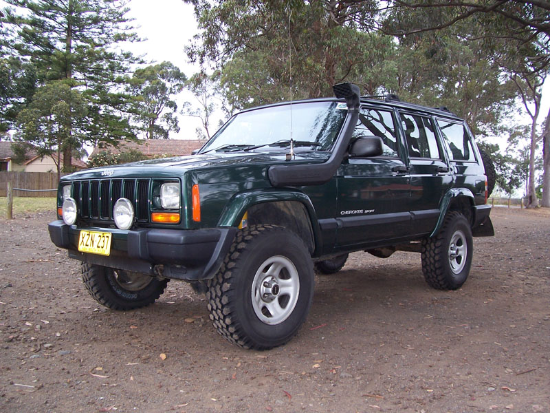

    Para uso em neblina, onvém faróis de facho redondo e em cor AMARELO ou LARANJA, no brasil é comum os modelos somente AMARELOS, qualquer marca vc pode usar, depende se vc vai querer usá-los no para choque onde existe um lugar para serem instalados, senão use um MODELO REDONDO, perto dos faróis do próprio carro..
    Existe um problma, se vc coloca-los na parte debaixo do parachoque, o DETRAN do RJ entende que podem funcionar em conjunto com os FARÓIS do carro, mas se vc colocá-los acima do PARACHOQUE, vão exigir que apaguem quando os faróis altos forem acesos
    Miniaturas de Anexos Miniaturas de Anexos Farol de neblina para Cherokee Sport Ano 2000-dscn1220_130.jpg   Farol de neblina para Cherokee Sport Ano 2000-dscn1857_945.jpg

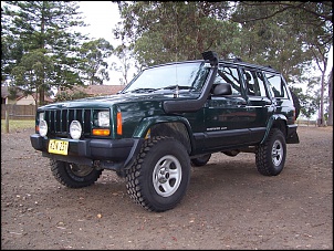

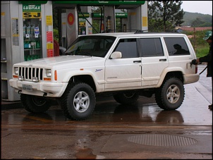

    Ué achei que tinha postado as fotos dos modelos de faróis!!!
    BARBOSA, o que vc quer só com o comando original de fábrica, mas vc pode isntalar um modelo simples e na hora da vistoria lembrar de apagar quando pedirem para acender o alto
    Miniaturas de Anexos Miniaturas de Anexos Farol de neblina para Cherokee Sport Ano 2000-album_pic4_133.jpg   Farol de neblina para Cherokee Sport Ano 2000-dscn1857_210.jpg   Farol de neblina para Cherokee Sport Ano 2000-frontquarter_150.jpg   Farol de neblina para Cherokee Sport Ano 2000-dscn1220_200.jpg
