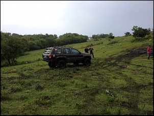

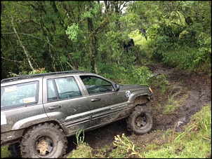

    ola pessoal, fazia tempo que não entrava aqui no forum! quero dizer a turma que ja ando com minha cherokee com motor 4.3 e caixa de c10 3 marchas ai nas trilhas e simplesmente fico nota déz e gastei pouco para a daptação, ai ta uma fotinho déla-image.jpeg-safadona.jpeg
