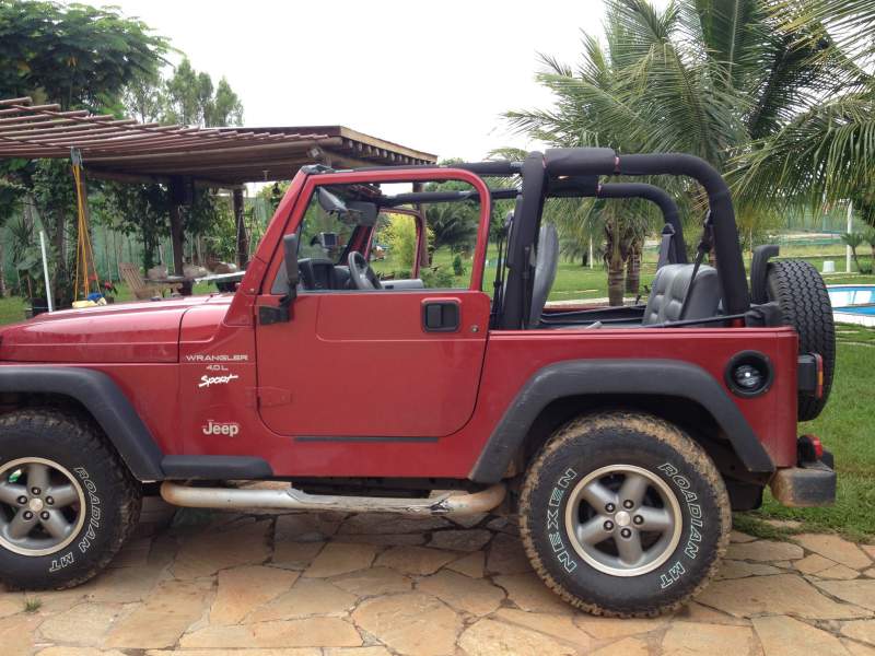

    Olá galera !!!
    Me chamo João Paulo, sou novo usuário e proprietário de um wrangler 1998 na cor vinho!
    Gostaria de uma ajuda, li bastante o fórum em relação aos lifts.
    Quero levantar, pois quase destruir ele na trilha aqui em Brasilia. kkkkkk
    Gostaria de uma opinião, não quer nada hardcore, quero no maximo 2,5" pois não faço trilha pesada somente passeios.
    Achei esses kits queria uma opinião de vocês.
    Obrigado pela atenção e paciência.
    1. 1997-2006 Jeep Wrangler TJ, 2.5" Suspension Lift Kit at Morris 4x4
    2. Rough Country 2.5" Leveling Suspension Lift Kit, With Performance 2.2 Shocks for 6 Cylinder Engine RC-P653
    Fiquei interessado no segundo devido ao preço. não quero fazer muita modificações, quero colocar um pneu até 31" posso comprar essa segunda opção ou existe algum kit mais em conta?

    Acho que não existe nenhum kit mais barato do que este. Para pneus 31 está MUITO bom.
    Outra opção de baixo custo seria um Bodylift. Acho que um BL de 1" já livra o pneu 31.
    Eu sugiro comprar também um kit de bieletas desconectáveis tipo JKS ou similar. O curso de suspensão melhora MUITO.

    Duda.. voce pode me tirar uma dúvida! comprei este kit: Jeep Wrangler TJ Lift Kit by Rough Country - 3.25 Inch
    Estava lendo aqui no forum, sobre SYE e CV o que é isso?
    Falei com o mecânico aqui de Brasilia, ele falou para colocar um bloqueio automatico atras e um eletrico na frente!
    Pela sua experiencia o que você me aconselha?
    Lembrando que não faço trilha extrema só trilha ligth.

    Se vc só faz trilha light, nao precisa de bloqueio. Use o carro e de o upgrade conforme a necessidade.
    O SYE e CV são kits que trocam o carda por cruzetas duplas, Minimiza vibraçoes e vida util dos cardãs em lifts muito grandes.
    Eu não sei dizer se num lift de 3.25 precisa. O kit de 2.5 que voce mostrou certamente nao iria precisar. Sugiro instalar e testar.
    Eu usava um kit procomp de 4" no meu TJ e não tinha SYE nem CV, mas usava um calço de motor de 1" para melhorar o angulo de saida lá atrás na caixa. Isso fazia com que o conjunto mootr/caixa, inclinasse um pouco.
    MAS, para usar esse calço de motor de 1" tive que colocar um bodylift de 1"...

    Para colocar pneus 31" não há necessidade de se fazer nada. Tenho um de suspensão original e pneus 31" sem raspar em nada.
    Concordo com o meu xará, as bieletas desconectáveis melhora bem o curso de suspensão e não é caro.
    Prefira os kits de primeira linha como Teraflex, Currie, Full Traction, Rubicon Express, Clayton, Rocky Crawler etc.
