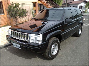

    Segue anexo uma foto da viatura (adorei o apelido para o Jeep).
    Agora as perguntas:
    - O fato dela ser GNV é um ponto positivo ou negativo, pois tenho lido aqui e muitos confadres se opõe nesta opção, no meu caso, já está com o Kit com 15m3, o que parece ser uma economia de combustível.
    - Tenho um pouco de medo pelo que eu posso pegar, pois o vendedor é de uma cidade um pouco distante, haja visto, que estou saindo de um automóvel seminovo (Fiesta Hatch 1998) para retroceder 10 anos.
    - Conforme foto ela está impecável (exterior), fato este que me motivou. Logicamente envolve-se muitas outras coisas por trás como motor, chassis entre outros, mas pelo exterior acho que dá pra ter uma noção boa se o dono é um bom dono mesmo, não?
    - Realmente é fato ou mito que estes automóveis dão muitos problemas e muitas complicações, vejos opiniões divergentes também neste quesito.
    - As peças são realmente muito caras ou também é mito aos modelos convencionais?
    - Como eu disse acima, não seria para trilhas ou barro, seria algo mais como "status", dirigir uma verdadeira Viatura entendem
    Estou partindo de um pressuposto que eu li num outro site que é o seguinte: Faço com o meu carro 8 a 10 na estrada, ué, melhor então fazer de Grand Cherokee ahsausahsu
    Amigos me ajudem estou ficando louco, depois que vi a Danada, o que vocês puderem me ajudar, serei de todo agrado, e não me culpem sobre ignorância, é que estou lendo e ainda tenho muitas dúvidas referente a Viatura que gostaria de empossar rsrsrs
    O que vocês tiverem de informações e gostariam de partilhar comigo, serei muito grato.
    um grande abraço a todos.
