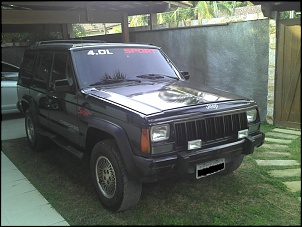

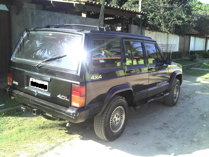

    Fotos do "Vovô"
    Citação Postado originalmente por Michael Machado Ver Post
    Cesar, bota um foto do papai pra gente ver. kkkkkkk
    Seguem algumas fotos..rs! Abço!
    Miniaturas de Anexos Miniaturas de Anexos Cherokee sport 1993 6 cilindros - de repente o carro apaga-2012-08-04_14-45-37_122.jpg   Cherokee sport 1993 6 cilindros - de repente o carro apaga-2012-08-05_08-25-24_214-.jpg   Cherokee sport 1993 6 cilindros - de repente o carro apaga-2012-08-04_14-45-24_208-.jpg
  • #20
    Vovô garoto. Está em bom estado, parabéns.
