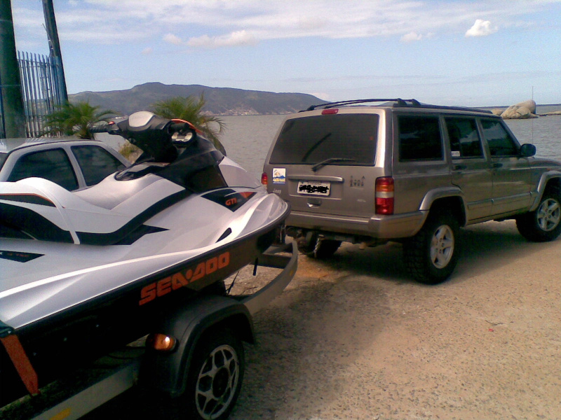

    Gandolpho, bem-vindo ao fórum e parabéns, pois buscou um tópico antigo para tirar sua dúvida, sem abrir outro, o que é muito comum por usuários novos.
    Quanto à sua dúvida, na qualidade de ex dono de uma Sport 1999, comprada em 2010 e vendida em 2012, posso dizer que sim, vale à pena comprar.
    Viatura completa, bonita, divertida e, muito forte.
    Sistema de tração completo, inclusive para uso do 4X4 no asfalto.
    Claro que, hoje, estamos falando de mais de 20 anos de uso, exigindo severa investigação do estado do motor, suspensão, eixos, caixa automática, e até sistemas eletrônicos.
    Digo isto, pois existem tópicos abertos de Sport´s que simplesmente não pegam mais e acende no painel o indicativo de bloqueio da chave codificada.
    Problema grande e caro de se resolver.
    Por isso, o vendedor deverá comprovar a realização de manutenções preventivas, sob pena de assumires problemas ocultos muito grandes.
    Peças se encontra com certa facilidade, podendo ser importadas.
    Existem sites americanos completos para isso.
    Ao filtrar os anúncios de carros, sugiro fortemente que dispense os que usam ou usaram gás.
    Economia cara, que te trará tristeza futuramente.
    Se o consumo não lhe incomoda, fazendo 5 a 5,5 Km/l na cidade, vá em frente.
    A minha era 100% original.

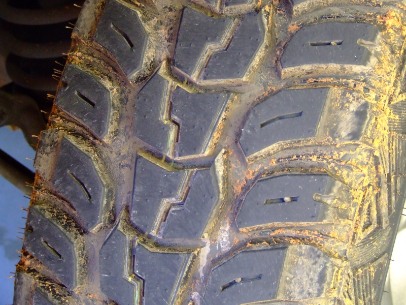

    Apenas coloquei pneus mud, para ficar mais divertida.
    Seguem algumas fotos.
    É um brinquedão!
