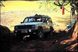

    Olá pessoal do fórum, sou o mais novo usuário do 4x4brasil, pois estou comprando uma Cherokee Sport 97/98, o problema é que eu estou com a compra praticamente fechada e somente agora me dei conta de que o modelo que estou negociando não possui a opção de 4x4 Full Time, pois na alavanca existem somente as opções 2H - 4H - N - 4L. Perguntas:
    * Minha idéia é instalar um kit de lift 3" e manter dois jogos de pneus, um agressivo e outro para asfalto, pois além de algumas trilhas eu irei utilizar este veículo no dia a dia e eventualmente para viagens curtas (150 km). Devo me desanimar da compra pelo fato de esse modelo não ser o mais comum (4x4 Part Time / 4x4 Full Time / etc)?
    * Irei perder muito em aderência quando eu for rodar/viajar na chuva somente em 4X2? Pois no meu caso não poderei acionar o 4X4 em pisos com aderência por não possuir o 4x4 Full Time.
    * Perderei desempenho nas trilhas sem o 4x4 Full Time? Ou o Part Time é tão bom quanto ou até melhor para trilhas pesadas?
    * Li em algum lugar que não encontrei mais sobre a suspensão dela, existe alguma diferença entre esse modelo que eu estou comprando e uma ano 1998, por exemplo? Eu li alguma coisa sobre a suspensão não ser Up Country.
    * Estou pagando 25.000,00. Estou sendo extorquido? Rsrsrs (A vtr está em ótimo estado de mecânica (120.000km), lataria e interior)
    Seguem algumas fotos no anexo, agradeço todos os comentários, pois pelo o que eu andei lendo nesse fórum, existe muita gente experiente em Cherokees por aqui.
    Muito obrigado!!!

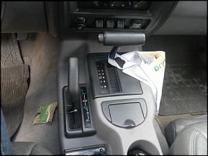

    Birdo,
    A minha XJ tem o cambio igual ao da foto que vc postou, mas ela possui FULL TIME.
    A indicação do FULL TIME aparece no painel (canto superior direito, na cor verde)
    Quando ela está em PART TIME o indicador no painel aparece em amarelo.

    Agora eu fiquei realmente sem entender... Se a sua Cherokee possui o cambio exatamente como a foto que eu postei, em qual posição (4H ou 4L) que ela ficará em Full Time? Pois eu achava que era:
    4H - 4X4 Part Time
    4L - 4X4 Part Time reduzida
    Me desculpe por desconfiar, mas será que você não confundiu com a foto que o Thiago-nit postou?

    A minha é igual a foto que vc postou. (conferi de novo)
    Fiquei intrigado com esse lance..
    A 4 part time entra no primeiro estágio de movimentação da alavanca(aparece uma luz amarela no canto direito)
    Quando se puxa a alavanca mais um pouco entra a 4 full time (aparece uma luz verde no canto direito)
    Pra colocar a reduzida é bem mais complicado: paro o carro, coloco em N, movo a alavanca levemente para o lado e daí entra a reduzida.
    Fiquei cabreiro, será que essa luz que aparece é só "enfeite" ?!
    No manual diz: luz verde= full time; luz ambar=part time (pag 78)
    Quando der posto as fotos: do cambio e das luzes no painel

    Ou ele confundiu a foto, ou trocaram a tampa da alavanca por uma de outra XJ.
