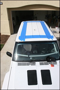

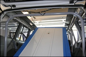

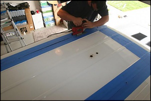

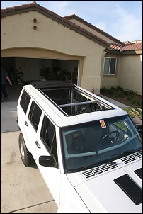

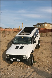

    Eu estava pensando em como seria instalar um teto solar na Cherokee XJ.
    Hoje em dia a WEBASTO é bem conceituada em relação a este tipo de instalação quando não vem de fábrica.
    São varios modelos que poderiam servir na Cherokee.
    Uma dúvida que tive é se cortar o teto o carro não iria perder algum ponto de torção ou alguma coluna. nunca vi uma cherokee XJ sem o forro do teto pra saber se passa alguma coluna no meio do teto.
    Em um site Americano, um cara instaou um enorme teto na dele.
    Algumas fotos para ilustrar o trabalho do cara.

    A XJ pelo fato de ser monobloco, depende de toda a sua estrutura original para se manter íntegra e resistente.
    Cortar o teto seguramente vai fragilizar a estrutura.
    Repare que o carro das fotos possui gaiola interna o que não só protege os ocupantes, mas principalmente garante a rigidez estrutural da carroceria.
    MAs que o resultado ficou excelente, isso é indiscutível.

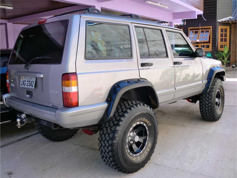

    Pelas informações do teu perfil, a Sport já está com pneus 35 e lift de 6", ou seja, já estás na copa das árvores.
    Nem precisa de teto solar!
