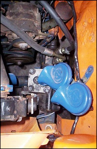

    Uso no meu 54 ela e muito boa , e o reparo da parte hidraulica dela é o mesmo da d 20, ela deve ser adaptada dentro do cofre do jeep, é bem resistente, porem ela é extremamente rapida. No jeep , se vc utilizar o pitman do maverick,(que é praticamente do mesmo tamanho do pitman do dodge, mas tem a vantagem de poder usar os terminais originais jeep nele) ela vai de batente a batente em 1,5 volta.
    No mais pode montar que vale a pena.
