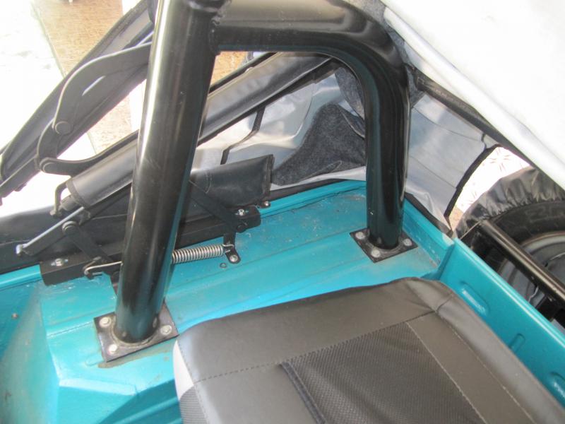

    capota gaucha x santo antônio maceral
    Acabei de montar a capota de meu jeep(Gaucha),mas ao bascular a capota,deixar o jeep conversivel,ela não baixa totalmente pois encosta no santo antônio(Maceral).O santo antônio está montado de forma que o apoio traseiro está encostado na traseira do jeep.Será que ele não está muito para trás.-imagem-920.jpg

    Está me parecendo que o suporte da capota está fixado muito para frente.

    A capota foi montada como manda o manual,(que é horrivel).Eu acho que o problema é o santo antônio que esta muito recuado(que já estava no lugar quando comprei).Será que ninguem tem essa configuração ou um companheiro que tem????
    acho que o santoantonio ta muito para tras mesmo...
    Mas isso é facil de resolver....
    solte todos os parafusos do santo antonio....
    chegue ele um pouco para frente, agora abra a capota e veja se pega.....
    Se não pegar, é só alinha, furar e parafusar ele mais para frente.

    OPC,é isso mesmo que vou fazer,e o jeep vai ganhar mais 16 furos......

    Furo em jeep é acessório rsrs....
    Agora tenta passar alguma coisa ali para não ficar os bucaros abertos, nem que seja deixrar uns parafusos com arruela, se não vai entrar agua e barro por ali.

    faça uma tira de chapa com os outros furos e pinta ela da cor do jeep,dai qdo vc mudar a fixação só vai aparecer os parafusos!
