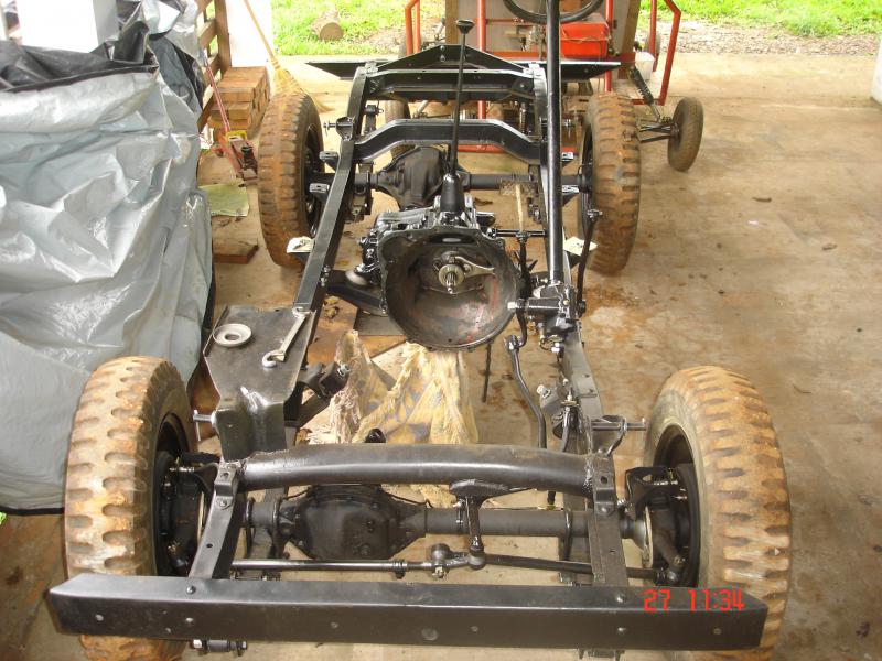

    Ola gente,
    Comprei um coxim de reduzida mas estou com duvida sobre a montagem dele na travessa. Nao sei se foi a travessa que foi modificada ou se eu comprei o coxim errado, mas a base do coxim nao cabe no local a onde deveria. Segue a foto para ilustrar :
    O que sera que esta errado ??

    Olha só, weshwesh, tive o mesmo problema na montagem da caixa do meu CJ. Foi ai que me dei conta do seguinte, é só pegar a peça maior de borracha, junto com o "prato" de metal que fica em cima dela (entre ela e a caixa) e instalar essas duas peças entre a travessa e a caixa de marchas (colocar a borracha direto dentro do "copinho" soldado na travessa, sem a parte que não cabe, o coxim deve encaixar direitinho) . Aí você coloca o outro pedacinho de borracha no parafuso, encostando na cabeça dele (não lembro se vem junto, mas seria bom colocar uma arruela entre esse pedaço menor de borracha e a cabeça do parafuso, vai ajudar a distribuir a força para toda borracha) e instala ele no lugar, de cabeça para baixo, passando pelo meio da peça de borracha maior que foi instalada primeiro e fixando a caixa, só apertar a porca e tá pronto. Pena que não tenho fotos de como fiz, mas deu bem certinho, é fácil

    Henrique, fui conferir agora... e o pior é que a borracha so tambem nao cabe !! Nao to entendendo

    Nuss, que loucura, vou tentar achar umas fotos da montagem aqui, deveria ter servido, no meu Jeep serviu como uma luva. Só não tiro fotos lá porque o Jeep tá a 120km daqui

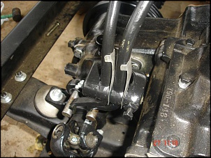

    infelizmente foram as melhores que achei,
    boa sorte
    Miniaturas de Anexos Miniaturas de Anexos Montagem do coxim da reduzida na travessa-dsc08765.jpg   Montagem do coxim da reduzida na travessa-dsc08518.jpg

    Sera que o encaixe na minha travessa é diferente ? Ele parece menor que na primeira foto sua... Qual é o ano do seu jeep Henrique ?

    Retire do coxim, a aparte metálica inferior, pois na sua travessa já tem!
    Encaixe-a forçando, ou com uma espátula, ou com uma chave de fenda, quanto mais firme, melhor será a função do coxim.
    Aperte bem!
    Está pronto.
    Não passe graxa, se for usar um lubrificante, que use vaselina, pois a graxa deteriora o material do coxim.
    Fui testar... tirei a parte inferior e ainda nao cabia nem a pau ! Mas percebi que o meu encaixe era feito de duas partes que até entao eu pensava ser a mesma peça !! Marreta, chave de fenda, tirei a peça de dentro, que provavelmente era uma relíquia do antigo coxim. Agora com certeza a borracha vai caber usando vaselina
    Obrigado a todos !
