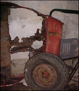

    Falei a um tempo atrás que meu pai comprou um cj3A 1951 por R$500 e nós estamos reformando. Acontece que a caroceria dele está MUITO detonada, como mostra as fotos que estão em anexo.
    Pois bem, nós achamos uma carroceria de lata do cj3B para vender. O cara deve pedir uns R$100 provavelmente. Essa carroceria apesar de não estar muito boa, pelo menos tem estrutura para podermos soldar os reforços e um assoalho nela. :P
    Bom, minha dúvida é a seguinte: há alguma outra diferença entre a carroceria do cj3A e cj3B que não seja aquela parte mais alta sob o pára-brisa (para caber o motor)???? Se for só isso, eu posso cortar fora essa parte mais alta do cj3B e soldar no lugar dela essa mesma parte da carroceria do cj3a! Ou seja: tranformaria um cj3B em um cj3A!!
