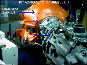

    KIT gm hillux 2.jpgMotor opala 4cil 3.0 + cambio completo hillux-kit-gm-hillux-1.jpg
    Sabia que ja tinham bolado alguma coisa sobre isso!!!!

    se é do cambio mecanico eu tenho a flange pronta aki na oficina,mas vc falou AUTOMÁTICO nao falou?
    e sobre o diferencial traseiro a modificação para a bola no meio nao é nenhum bicho!

    a caixa seca é a mesma do opala e so muda a flange ou tem mais alguma alteração?
    ta saindo a qnt seu flange ai?
    realmente estive hj vendo a caixa automática e ia dar muita dor de kbç tentar enfiala no pobre diabo verde....
    o que é necessário em peças pra fazer o bola ir pro meio?

    peças nenhuma,basta ter um torneiro que presta e inverter as pontas de eixo de lado,se vc quiser posso fazer pra vc!

    o fera... qnt ta saindo o seu flange pra adptar o cambio da hillux manual no motor "que faz todo mundo rir" de opala?
    é bixo de 7 kabeças ou não? nessa adaptação usa-se o plato e disco da hillux ou do opala? tem que cortar eixo piloto de um e soldar no outro....
    vc pode esclarecer essas duvidas? agradeço desde ja.
