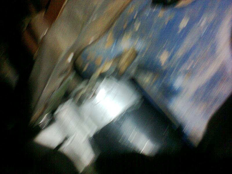

    flange arranque corsa ohc
    seque fotos para arranque do corsa no motor ohc e so colocar e ligar fica muito bom
    Miniaturas de Anexos Miniaturas de Anexos flange arranque corsa ohc-foto0015.jpg   flange arranque corsa ohc-foto0016.jpg   flange arranque corsa ohc-foto0017.jpg   flange arranque corsa ohc-foto0018.jpg   flange arranque corsa ohc-foto0019.jpg
    21/11/2011
    são paulo/SP
    61
    7
    seque outras fotos
    Miniaturas de Anexos Miniaturas de Anexos flange arranque corsa ohc-foto0020.jpg   flange arranque corsa ohc-foto0021.jpg   flange arranque corsa ohc-foto0022.jpg   flange arranque corsa ohc-foto0023.jpg   flange arranque corsa ohc-foto0025.jpg

    Essa flange fica presa ao motor de partida? Colada de alguma forma?
    21/11/2011
    são paulo/SP
    61
    7
    desculpa a falha a chapa de aluminio com 3mm fazer furo do motor de arranque coloque na caixa seco marque o contorno da caixa seca recorte fure e so parafuzar a chapa com o motor de arrranque esta pronto nada que 3 horas de serviço nao faça
