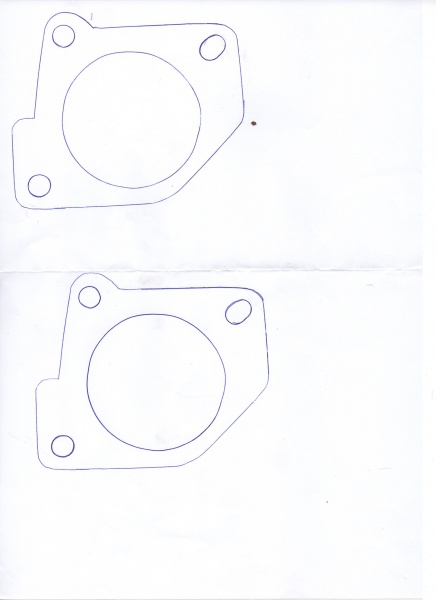

Anexo 512329segue desenho da flange e so imprimir ja esta no tamanho o ideal e fazer em um papelão antes de cortar na chapa com 3 mm
Boa tarde pelalama e obrigado pelos desenhos. Você diz que a chapa deve ser de 3mm, mas ainda assim teve que colocar arruelas entre a flange e o motor de arranque. Essas arruelas foram para afastar ainda mais o MA ou apenas para melhorar a fixação do parafuso? Caso tenha sido para afastar o MA, não seria interessante utilizar uma chapa um pouquinho mais espessa? abç
