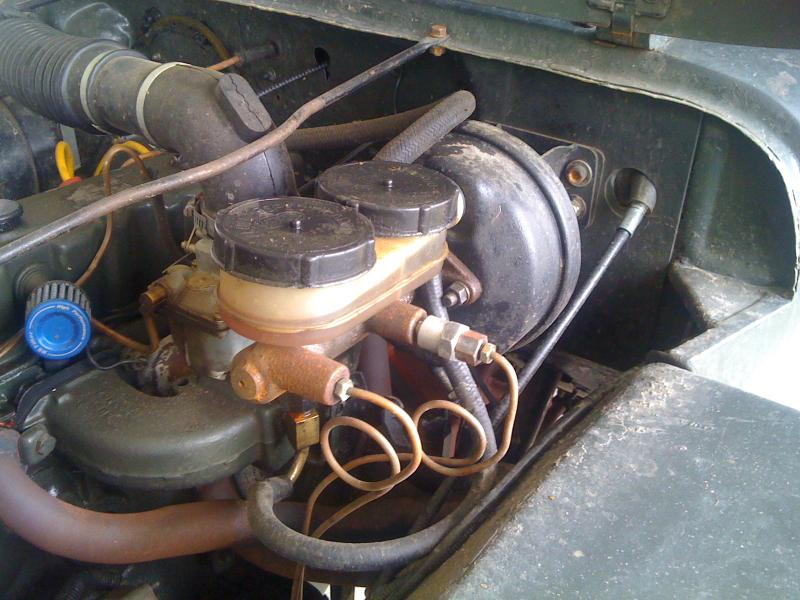

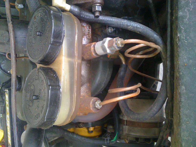

    coloque fotos da instalação da tubulação no servofreio. vc nao trocou a ordem das tubulações não?

    eu achei que a válvula daria conta da vazão mas pelo jeito... mas vou ter de rever.
    o serviço foi feito em uma oficina conceituada aquide curitiba por isso acredito que não haveria um erro na sequncia dos tubos, mas vou tirar uma foto.

    freio a disco-freio-007.jpgfreio a disco-freio-002.jpgpessoal seguem as fotos.
    quando freipo pouco não dá problema mas se atolo ele trava só a trazeira.freio a disco-freio-001.jpg

    Pelas fotos, se vc colocou a valvula para o freio traseiro, ela está na camara de fluido do cilindro errada. A primeira conexão de saida de fluido de freio para as rodas, do cilindro mestre (conta-se de trás para frente, ou seja, a saida mais perto do hidrovácuo é a primeira) é a que vai para as rodas da frente, pois elas devem ser acionadas primeiro na hora da frenagem, depois as traseiras, logo, a segunda camera de fluido do cilindro mestre. Leia este arquivo PDF em anexo para te explicar melhor.
    Bom, então, pelo jeito que mencionou no post anterior, logo vi que poderia ser montagem errada. Coloca o sistema de freio dianteiro para ser acionado na primeira camera de fluido do cilindro mestre, e a segunda para o sistema traseiro. Faça o teste para o freio traseiro sem a valvula. Depois, caso os freios fiquem travando, aí experimente ela. E outra: este sistema está em "X"? Se sim, mude para somente traseiro e dianteiro. Dá menos problema, eu acho.

    victor eu fiz na freios brito perto do paiol, foi uns 700 ajustes colocar a válvula e peças (já estava montado por outr mecanico), mas como disse deixaram passar a montagem invertida.
    Gbarros vou inverter e depois posto o resulatado, muito obrigado.
