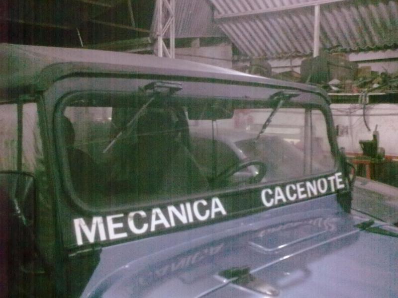

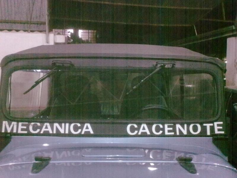

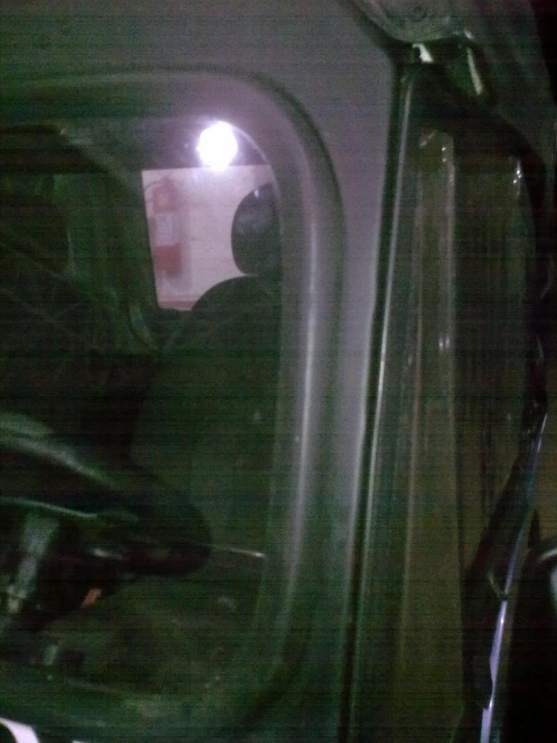

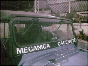

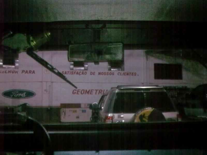

    Hoje passei o dia testando as borrachas para ver qual se encaixava melhor, foi a do vidro traseiro da F 1000 a que demostrou maior pressão. segue as fotos anexas. Pergunta será que esse vidro não vai se soltar achei que ficou bem prezo. abraço
