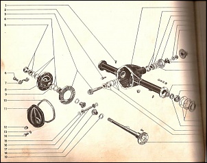

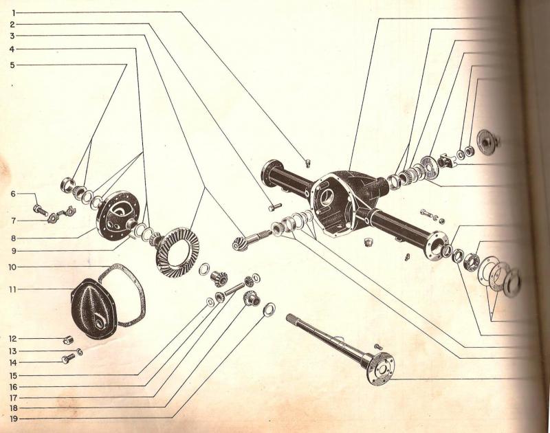

    DCD. Perguntei se o seu jeep é canela fina. pelo jeito é canela grossa. O semi eixo tem o rolamento preso por um anel que entra prensado.
    para prender o rolamento e este na carcaça do diferencial atraves de uma chapa de 6 furos. Pelo video o seu eixo está entrando e saindo.
    Ou é o disco que tem folga entre a ponta de eixo (chapeu com parafusos de roda), Mas pelo video vc colocou arruelas pelo lado de fora do disco como se estivesse colocando a roda correto? não pode e nem haveria folga entre o disco e o semi eixo..... A folga é no semi eixo na carcaça.
    -eixo-trazeiro-69-em-diante.jpgEsta pagina e do manual de peças. veja na parte onde esta escura. tem o retentor. o anel trava. o rolamento, a chapa de encosto do rolamento na carcaça. e o semi eixo.....
