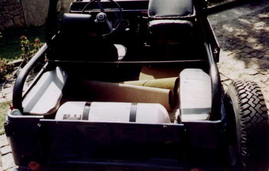

    mas olha como botei o gnv no meu cj

    Cara é isso que tô querendo, mas que tamanho é esse cilindro, e qual a sua autonomia?

    8) Bom saber que é isso que está querendo, eu tenho umas ideias p/ fazer depois que trocar meu motor, e se quiser podemos discutir umas saidas boas p/ o uso do GNV.. bom esse ai é de 16m3 e gasto menos que meu UNO... isso garanto..
