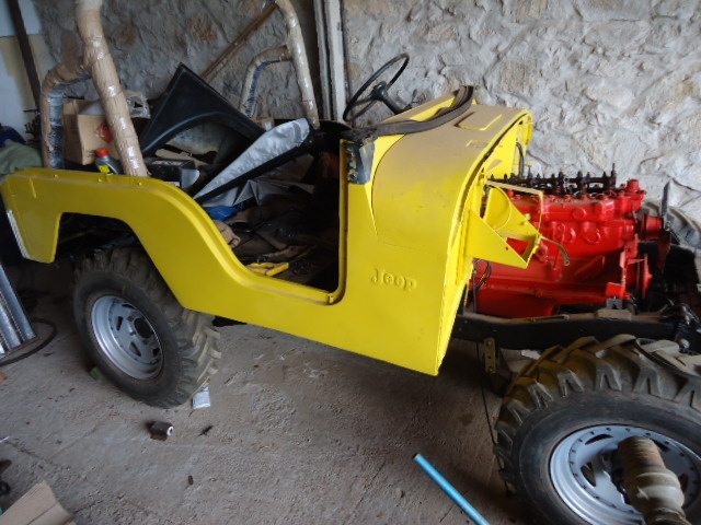

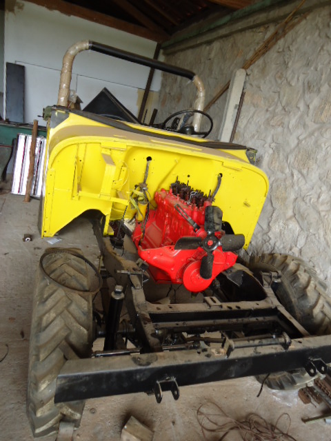

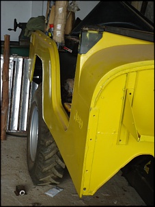

    Resolvi reformar o Bob, um CJ5 ano 1964 que adiquiri a pouco tempo, de inicio seria uma reforma meia boca, depois de revisar toda mecânica ainda original dei um tapa na carroceria e comprei alguns acessorios tipo santo antonio, toldo, retrovisores e outros detalhes pequenos. So que um serio problema aconteceu, quando fui encaixar o conjunto do motor e caixa veio a surpresa, a carroceria estava com a frente caída e o conjunto nao entrava, quebrei a cabeca por varias vezes ate resolver encostar o Jeep.
    Com vocês o Bob Esponja....

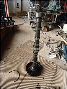

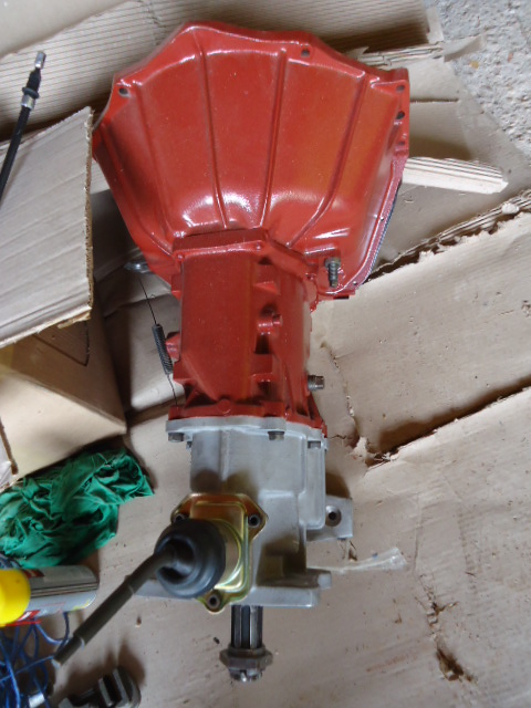

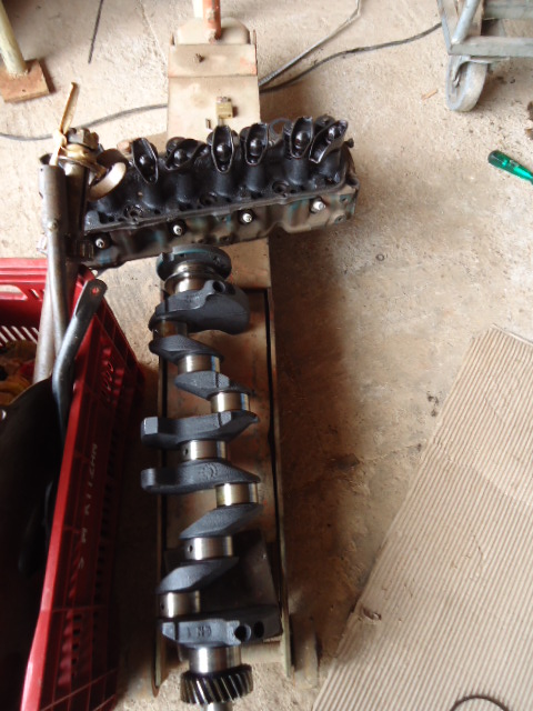

    Passados 2 meses com esse Jeep me atrapalhando na oficina resolvi transforma-lo, vai virar um super Jeep:
    Comprei uma carroceria de friba que ja esta guardada a espera.
    Comprei uma Caixa de chevete de 5 marchas já com o adaptador pra reduzida.

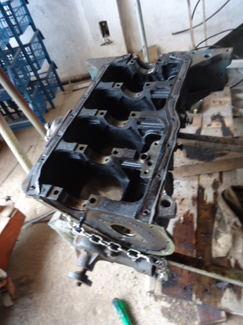

    Ganhei um motor 4 cilindros de opala que desmanchei e vai precisar retificar o eixo que de 0,25mm vai pra 0,50mm e só brunir o bloco.
    Já comprei a suspensão de toyota, falta chegar.

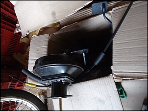

    Comprei o Kit pedaleira suspensa e Hidrovacuo já com o reservatório de oleo, cabo e tudo mais.
    As demais notícias irei postando aqui....

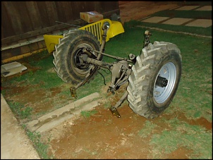

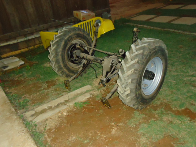

    Novidades para o Bob, chegou a suspensao de Toyota, entao maos a obra, retirei a carroceria, a mecanica e os eixos....

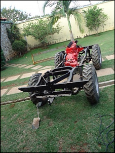

    Virei o chassi ao contrario para facilitar a adaptacao, amanha comeco o trabalho...

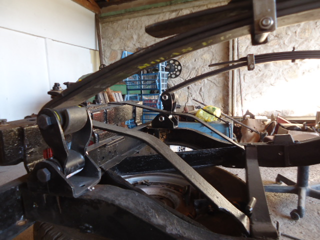

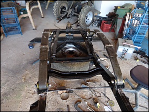

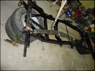

    Suspa traseira quase pronta
    Ontem conseguí adiantar alguma coisa, a traseira ta quase pronta, medí tudo, pontiei com solda e montei os feiches com os suportes, deu certinho, agora só furar e cravar, o difícil já foi e difícil mesmo foi rancar os suportes originais, brincadeira, deu trabaio demais.....
