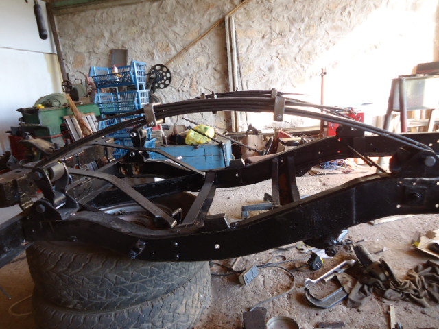

dudu, e se eu fazer por fora do chassi tipo, fazer a solda na lateral do chassi mesmo assim teria que alongar
alguns amigos que fizeram em cj3, fizeram por fora e deu certo.
Você não pode jogar o suporte pros lados por causa do pino de centro do diferencial, a não ser que seu diferencial seja de Rural, mas creio que mesmo assim seria necessário alongar pois o suporte precisa ter um apoio por baixo ou seja apoio no chassi.

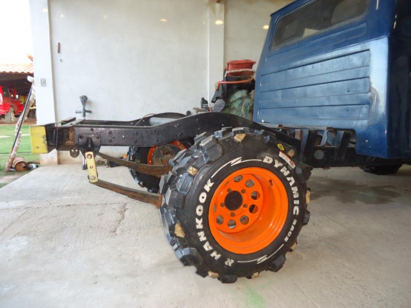

Eduardo, na verdade a Raylux eu só troquei a caixa, coloquei uma original 3 marchas, estava com uma de D10, uma gambiarra que dava até medo, ajustei pequenas coisas e coloquei pra rodar, agora o chassi eu cortei 30 cm + ou -, cortei bem depois do jumelo, ficou bacana e pra ficar com um charme coloquei essas rodas e pneus....
Pretendo reformá-la logo que acabar com o Bob, devo repetir o que estou fazendo no Bob, mesma meca e suspa, e colocar uma carroceria de lata tipo Hot.
Nas fotos você consegue observar o quanto encurtei....

Estou querendo instalar um kit de molas desse também e gostaria de saber de você. Como saber a posição de soldagem dos novos suportes? Você tira como referência a posição de ums dos suportes originais?

Isso mesmo, a referencia é os jumelos originais pois eles já estão centrados, alinhados e no esquadro. Então vamos lá, primeiro saber a medida do feiche da Toy e o original, vamos pegar de exemplo o traseiro do CJ5. O feiche original tem 1,13m e o de Toy 1,06m então a diferença dá a menos 7 cm e com isso tem que recuar 3,5 cm de cada suporte. Então pode-se fazer uma marca no chassi marcando o centro do suporte original antes mesmo de arrancá-lo e dae marca 3,5cm pra dentro do chassi achando assim o centro do suporte da Toy. Depois disso pra centra-lo você tem de chassi 5 cm de largura então você faz um risco no meio e pelos dois furos do suporte você consegue alinhá-lo atraves do risco que foi marcado no chassi e depois com um esquadro você esquadreja para não ficar torto e pode pontear com solda antes de furar.
Espero ter ajudado.
