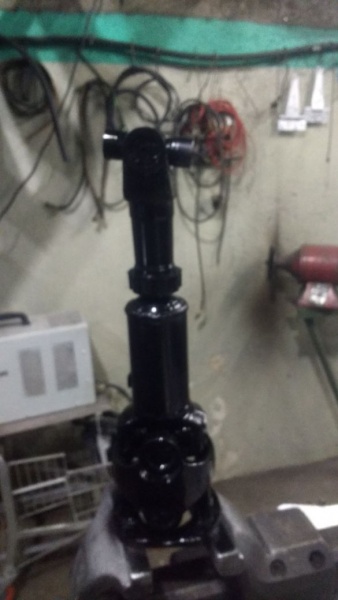

é normal mais ou menos 1/4 de volta, mais que isso tem coisa gasta, quase certeza de coroa e pinhao , caso ele eteja "casado" não afeta em quebras, porem , se estiver "vibrando" ai pode sim quebrar cruzetas, ....

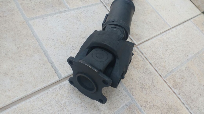

Pela foto inicial observei que o carda está sem folga longitudinal é preciso diminuir o seu tamanho em 3cm para compensar o movimento da suspensão. Quando falo em diminuir você deve desconectar ele da luva e dai medir o tamanho e reduzir 3 cm desse tamanho.

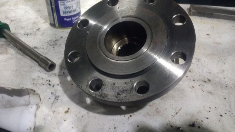

Boa tarde caso as estrias da reduzida e pinhão forem fina existe uma flange pronta para adaptar cardan mais reforçado
como o da band eu vou usar uma cv da RAM com original pq meu pinhão e estria grossa mas quando trocar vou com a luva tambem
