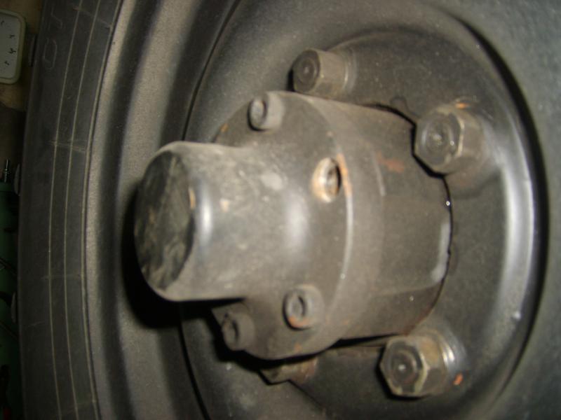

    Pessoal eu fiz a burrada de tirar o video do youtube,e nem o original eu tenho mais,então vou colocar umas fotos do mesmo jeep que filmei,esse jeep ja fez muitas trilhas e nunca mais soltou,é simples de fazer,é só aprofundar 3 mm de maneira que a cabeça do parafuso fique dentro ,aí é só alegria.
    Anexo 357179Anexo 357178
    A grosso modo, de uma forma bem rudimentar, o que você fez funciona semelhante ao cônico, mas de uma forma bem menos eficiente!!!!

    Renato Fraga meu cliente leu isso aqui que vc escreveu e esta me questionando o porque é menos eficiente,seria possível explicar para mim e os amigos do forum em detalhes em que fica menos eficiente,se possível alguma foto de que não tenha dado certo,se vc afirma com essa certeza é porque vc tem como explicar.
    Não sei como pode ficar menos eficiente se a cabeça do parafuso alem de estar apertado ate o fim ,ainda tem as paredes em sua volta não deixando o parafuso se mexer.
    Com certeza funciona do mesmo jeito que os cônicos que para mim não tem diferença nenhuma.
    A tem sim,ja peguei esse tipo de eixo que quando enferruja os cônicos nos prisioneiros só Cristo para tirar porque na hora do aperto ele prensa o prisioneiro.
