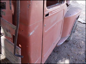

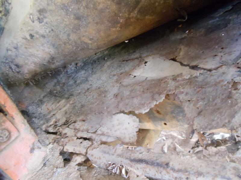

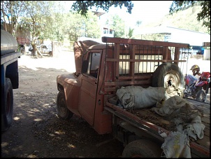

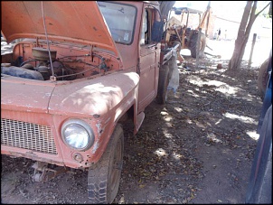

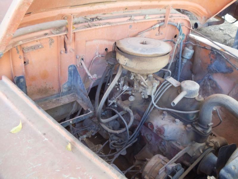

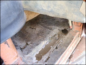

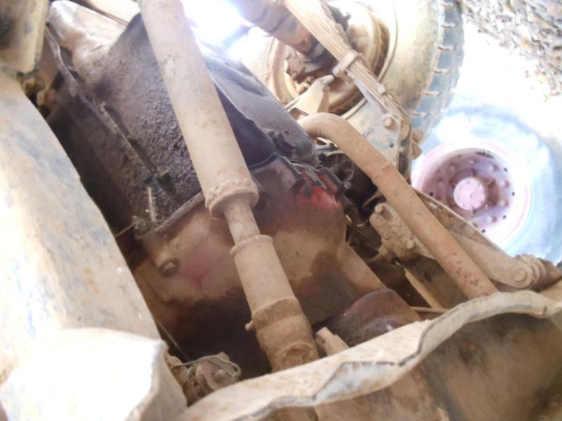

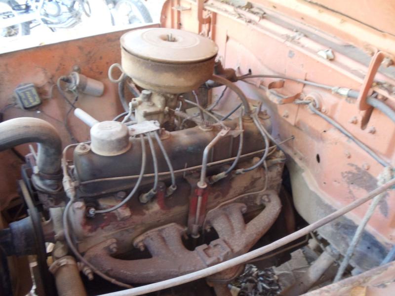

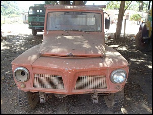

    Pois bem pessoal.... estou eu aqui hj para pedir uma grande opinião aos amigos do fórum..... estava eu hj andando pelas cidades do interior e me deparei com uma F75 abandonada.... Na mesma hora bateu aquele sentimento sabe..... rolou um clima...... então resolvi procurar o dono tentando comprar a "podrona" para fazer companhia para o meu CJ.... sei que existe um grupo de debate aqui no fórum so para F75 e Rural.... mas como ja estou mais ligado aos CJteiros..... venho pedir as seguintes opiniões:
    quanto posso oferecer pela viatura se ela ainda tiver placa amarela?
    e se ela não tiver doc? (mesmo assim tenho interesse)
    como faço para consultar essa F75 no detran? so tenho o N do Chassis e gostaria d eu mesmo pesquisar.
    detalhes:

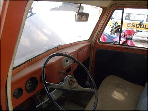

    sem vidros das portas

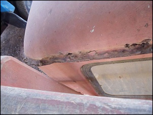

    assoalho do carona e motorista...... muito podre....
    faltam maçanetas tanto internas quanto esternas
    carroceria de madeira.....
    5 pneus "slick"
    muitos vazamentos de oleo
    falta parachoque dianteiro

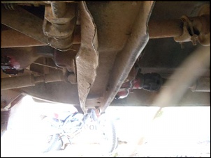

    trinca no chassis onde sai o braço do setor
    etc.... etc..... etc..... etc
    Motor bf161
    3m
    4x4
    segue as fotos da podrona
    aguardo a ajuda dos amigos!
    abraço...... muito obrigado!
    Miniaturas de Anexos Miniaturas de Anexos SOS na hora da compra!!!!-dsc03845.jpg   SOS na hora da compra!!!!-dsc03851.jpg   SOS na hora da compra!!!!-dsc03853.jpg   SOS na hora da compra!!!!-dsc03862.jpg   SOS na hora da compra!!!!-dsc03863.jpg

    estava rodando ate 1 ano atras..... 1/4 de folga na direção!!
    Miniaturas de Anexos Miniaturas de Anexos SOS na hora da compra!!!!-dsc03938.jpg

    Sinceramente que coragem viu camarada. Oferece R$ 1.000,00 o duro é o dono aceitar. Boa sorte.

    nao saiu motor BF a alcool,entao ele é gasolina!aconselho nem colocar no tanque o combustivel e o certo seria trocar os oleos(pelo menos olhe se tem no cambio/motor)pra funcionar

    mas e o motor???? so trocar o oleo, verificar o distribuidor, velas, cabos bobina e platinado...... e meter a chave??????
    pelo menos na mão ele ta rodando!!! não teria que tentar dar uma lubrificada na parte de cima não????

    sei naum mas acho que vale uns 2k.

    como ja citado troca oleo, geral no carbura (até porque ela estava rodando com gas)...
    é bater e pegar,

    o proprietário conseguiu encontrar os doc's......
    ultima vez que foi pago: 2007
    valor aproximado para colocar em dia: R$ 1.167,32
    ainda vale oferecer uns 2k??????
    pelo menos ja e placa cinza!!!!!!!

    Dica para dar partida no motor: 1º - tire as velas e jogue um bom jato de oleo desengripante (WD ou similares) dentro da camera de combustão. 2º compre 4 litros de oleo do mais barato (5 conto) e troque o oleo. Se tiver sobrando uma grana, troque o filtro também, pois esse oleo que está dentro dele deve estar bem ruim. 3º depois de aplicar o WD dentro das cameras, gire o motor na mão mesmo, dando umas 3 a 5 voltas nele. Dê partida e verifique se o barulho do motor está normal. Ande no maximo de 300 a 500 km com esse oleo aí (até menos as vezes) pois ele é só pra ajudar a limpar borras que possam ter se fixado neste tempo parado. Depois de ter rodado o suficiente, troque o oleo e o filtro de novo. foi o que eu fiz no meu!
