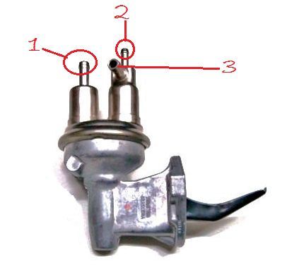

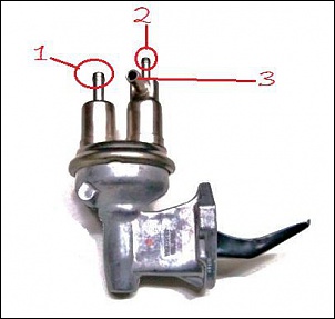

    Valew Rafaminc, o carburador dele tá blza, inclusive a mangueira que vai gasolina tá isolado, a bomba estou com uma nova, para colocar mas estou na dúvida em relação a ligação da mesma pois possui trê conexões para mangueira sei que uma é entrada a outra é retorno, fica sobrando uma que eu não sei. engraçado que na antiga bomba as conexões que enumerei ficavam sem mangueiras...
    Pistonete injetor da rápida seria é o que mesmo?
    ah, e esse fio da válvula e solenóides?
    mas abaixo posto uma foto se puder me indicar pelos números que coloquei na mesma agradeço!

    Rapha, pela analise da foto da bomba, lá vai: 1- entrada de combustivel / 2 - retorno para o tanque / 3 - vai para o carburador.

    Valew Gbarros agora ficou, mais fácil,
