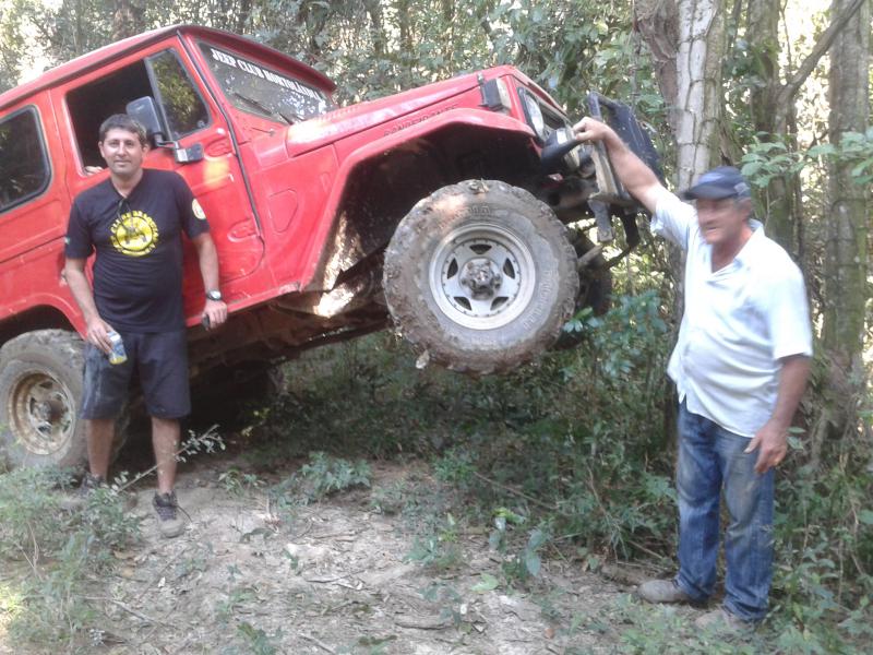

    já ergui com o guincho para trocar o pneu
    Miniaturas de Anexos Miniaturas de Anexos erguer jeep sem elevador-2011-06-25-13.41.07.jpg
